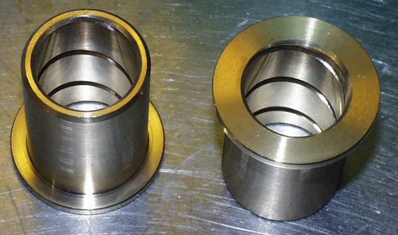

Ganito yung bushing ng DT125
Bronze bushing
Metal bushing
Ganito yung binili ko kasi wala akong makitang metal.
Pasinsya na d ko nakunan ng pics yung dust cover over. tangalin yo rin to sa stock swing arm ng ybr at ilagay sa nyo balik sa sniper swing arm
